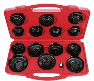

Eu não uso estas chaves par tirar o filtro de óleo.
Para isso tenho um destes kits
Para por o filtro, aperto sempre à mão.
As chaves com a tira de couro/borracha uso para desmontar peças teimosas sem as danificar como aros de faróis ou apertar calços de travão enquanto se montam molas e cabos.

« Responder #8 em: Março 22, 2015, 17:49:52 pm »
Boas Mercurio sim esse conjunto é muito bom ja andei a namorar um mas depois tive outras prioridades e vou me desenrascando com os que tenho.
